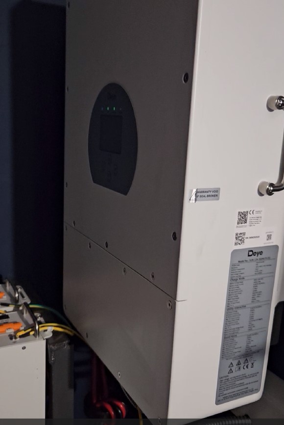

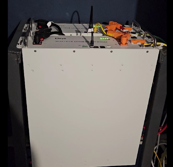

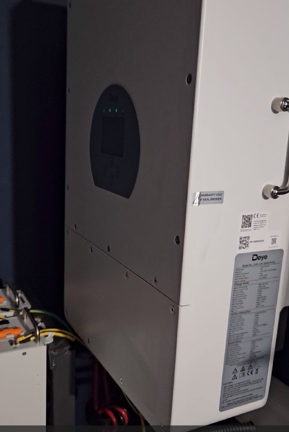

Сообщение BIS » Сб ноя 09, 2024 17:23:52
Не додумався фоток наробити :(
Зняв на телефон відео. Зараз з нього пару кадрів виріжу.
Для аккумів зварили рамку з кутика, бо важкі зарази. Вішать десь на стінку з газоблоку стрьомно. А так рамка з опорою на підлогу і закріплена до стіни.
З аккумами в комплекті були всі необхідні дроти. Нічого не довелось обжимать/колхозить. Взагалі комплектація у deye супер. Читай інструкцію та збирай конструктор :)
Це приміщення топочної. Там стоїть бочка термоаккумулятора. Тому місця малувато. По інструкції з боків інвертора треба відступати пів метра. У мене скільки не вийшло. Обмежився 30см до стінки. Там в тому куті витяжка, так що думаю теплообмін буде нормальний.
Згідно інструкції понамотував провода на феритові кільця. Провода від інвертора до щитків заховав у 80-й кабель-канал.
Підключив аккуми і інвертор. Подивився налаштування. Інвертор домовився з BMS аккумів без проблем. Налаштувань довелося змінювати майже по мінімуму. Єдиний трабл був з трансформаторами струму. Згідно інструкції їх треба чіпляти на ввідні дроти стрілочками до інвертора. Я так і зробив. Далі в інструкції була приписка, що якщо покази споживаної потужності будуть "дивні", то розверніть тарнсформатори струму. Так і вийшло. Після цього інвертор став малювати стрілочки на екрані правильно і дебет з кредітом у нього став сходитись. Налаштував time of use на нічну зарядку. Обмежив заряд аккумів потужністю 1 кВт (за ніч встигає зарядити і довше проживуть аккуми). По інструкціям на ці аккуми регламетний заряд можна було давати 2кВт, але через пів години такого заряду вмикався вентилятор. Звук помірний, але з 1 кВт взагалі пасивне охолодження справляється.
Поки політ нормальний.
Лишилось дочекатись сусіда, який буде варити конструкції під панелі, та змонтувати все на кришу сараю. Ще кусок роботи є.

BIS писал(а):DEYE 12кВт + 2 аккуми по 5кВт*год
мені розповідали, що інвертор більшої потужності ніж батареї - погано. на вашому прикладі, якщо споживання з інвертора досягне максимума 12квт (а в реальності короткочасно інвертор може видати 150-200% своєї потужності), а батареї 10квт не зможуть йому забезпечити цю потужність, то він впаде в аварію і треба буде перезапускати.
(мопед не мій, так пояснили)

Сообщение BIS » Вс ноя 10, 2024 22:02:56
bykovdima писал(а):мені розповідали, що інвертор більшої потужності ніж батареї - погано. на вашому прикладі, якщо споживання з інвертора досягне максимума 12квт (а в реальності короткочасно інвертор може видати 150-200% своєї потужності), а батареї 10квт не зможуть йому забезпечити цю потужність, то він впаде в аварію і треба буде перезапускати.
Продавцям треба продавати багато дорогих аккумів.От вони і розповідають.
Питання чим можна навантажити 12 кВт?
Там все пораховано :)
На будинок по договору потужність 10 кВт.
Самий потужний споживач опалення 3 тена по 3 кВт, та індукційна плита (теж може кожну з фаз до 3кВт навантажити).
Опалення вмикається вночі і гріє теплоаккумулятор. Ці два споживачі не працюють коли немає світла в мережі. Всі інші споживачі висять на бекапі від батареї. Струм споживання від батарей я обмежив 100А(0,5С). 48В*100А = 5кВт постійної потужності. Зазвичай споживання будинку тримається на рівні ~0,5кВт. Насос короткочасно навантажує 2кВт. Ще може бути ввімкнута пралка. Ще можна ввімкнути порохотяг, чайник чи фен. Якщо все це одночасно ввімкнути , то мабуть випаде по перевантаженню. За цей час ще ні разу не випадало(але відключень майже не було).Просто при відключеннях мережі треба бути скромним і не тикати від батарей кучу приладів.
Далі в планах поставити 9,6кВт панелей. Вони навіть взимку щось будуть давати. Тобто вдень спочатку буде братись потужність з панелей і якщо її буде недостатньо, то буде добирати до 5кВт з батарей.
Докупати ще батареї поки вважаю недоцільним. Можна в разі необхідності підняти струм від батарей до 200А(1С). Це буде потужність 10кВт, але батареям це вкоротить віку.
На випадок довгих відключень головні споживачі переходять на альтернативу. Опалення на дрова. Замість індукційної плити газовий балон з однією конфоркою.

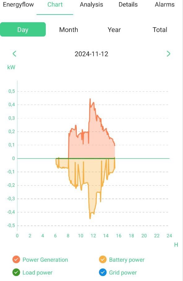

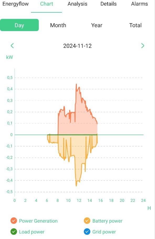

Сообщение BIS » Вт ноя 12, 2024 17:03:42
Сэнсэй писал(а):Солідний агрегат. Схоже, що й ядерну зиму переживеш :mrgreen:
Про ядерну зиму на сонячних панелях маю сумніви :mrgreen:

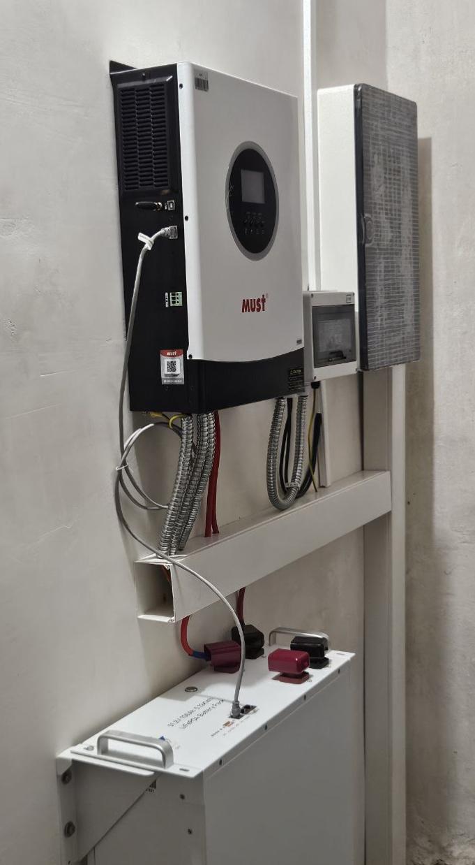

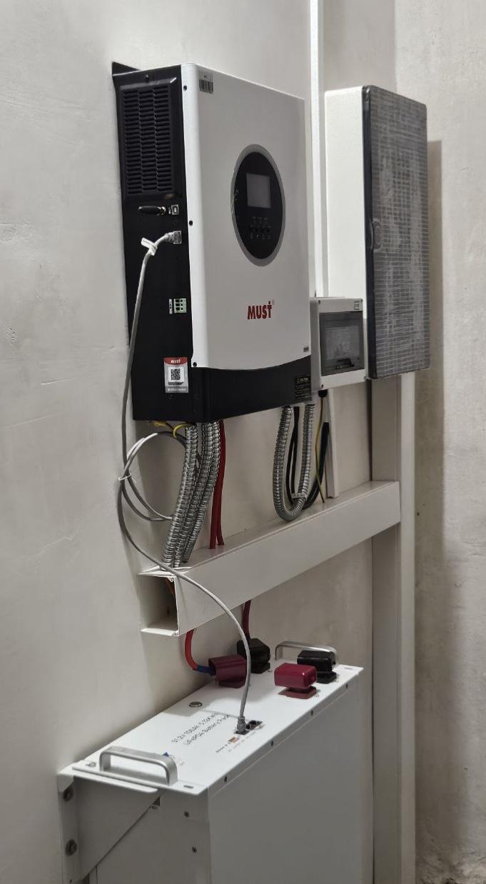

Вчора підключив свій дешевий китайський інвертор і китайський аккум(ще не повністю, тільки інвертор аккум і панелі). Танців з бубном прийшлось виконати більше. У deye в комплекті були всі шнурки, гвинти, кріплення. Дещо позичив з тієї комплектухи сюди :) Треба було колхозить провід до аккума з товстого кабелю. Тепер у мене на хазяйстві ще є потужна обжимка для товстих кабелів :) Подружив інвертор з BMS аккума. Ще той квест. В документації вказано що номер протоколу BMS для аккумів must - 0, а всі інші протоколи спробуй вгадай.
Результат випробувань:
Погода тяжкі хмари. Максимум з поля панелей 4,25кВт видавалось 400Вт.
Враховуючи, що інвертор сам споживає 40-70 Вт, то такий собі виробіток енергії.
Якщо електрики не буде зовсім, то цього звичайно на роутери,ноути й ще на пару лампочок вистачить, але точно все споживання не перекриє. Почекаю більш сонячної погоди для випробувань. А за цей час докомутую щитки та треба ще обленерго додавити з переносом лічильника на стовп.

Сообщение Сэнсэй » Вт ноя 12, 2024 19:18:21
Шикарно! При майже відсутності сонця отримав 2 кВт електроенергії за день. Супер.

Сообщение BIS » Ср ноя 13, 2024 20:08:02
Сэнсэй писал(а):Не вистачає фоточок.
Привів до майже закінченого вигляду. Можна сфоткать.
Можу поділитись першими враженнями від дешевого китайського інвертора.
По перше він шумить. Раз на пів години він запускається і робить продувку.
Я про це знав. Встановлений він на веранді. Але мабуть поночі його буде чути навіть звідти. Мабуть треба на двері ще якийсь ущільнювач поклеіти для кращої звукоізоляції.
По друге з такою погодою мабуть з нього не буде сенсу в плані виробітку енергії. За два дні від сонця він не зміг зарядити мій аккум повністю. Тобто він виробляє якусь енергію. Але в нього є власне споживання. Не знаю яке точно, але судячи з того що він показує на екрані близько 40-50 Вт. 40*24 = 960. Майже 1 кВт*год він витратить за добу на себе.
Чекаю хоч якийсь сонячний день, щоб подивитись що панелі насправді можуть дати.
Звичайно є аспект як джерела безперебійного живлення. Можна і від мережі заряджатись. Але хотілося б на халяву від сонця :)

Сообщение Сэнсэй » Чт ноя 28, 2024 21:59:06
Зроблено з душею, все акуратно, мої вітання!

Можу поділитись першими спостереженнями.
Чуда не сталось. В дні з важкою хмарністю панелі видають 200-300 Вт. Таких днів з моменту старту вже було десь 4 чи 5.
Тобто в такі дні станція ледве виробляє на своє споживання.
В дні з трішки легшими хмарами( все затягнуто хмарами, але світліше) виробіток 500-800 Вт. Це вже більш приємно.
Коли світить сонце чи легенькі високі хмаринки бачив виробіток 2,5 кВт з 4,25 максимально можливих. Враховуючи кут нахилу панелей на криші це мабуть для зими нормально. В такі дні станція легко дозаряджає аккум і ще можна кудись енергію утилізувати. Вмикав дуйчик щоб халявна енергія не пропадала :)
До алгоритму роботи MPPT контролера інвертора MUST у мене є питання. Він повинен перемножати напругу на струм з панелей і знаходити оптимальне співвідношення з максимальною потужністю. Потім він час від часу повинен робити невеличкі відхилення для перевірки чи не змістився оптимальний максимум. Коли сонце за важкими хмарами контролер проходить весь діапазон і зупиняється десь при нижньому значенні напруги ~30В і тупить десь біля цього значення. При цьому виробіток десь біля 30-40 Вт. Якщо вимкнути панелі і знову ввімкнути, то він перескановує і знаходить точку з потужністтю ~200Вт. В інших інверторах є налаштування, що заставляють контролер періодично перескановувати весь діапазон. В мого інвертора таких налаштувань немає. Якоїсь інформації з цього приводу не нагуглив. В принципі проблема проявляється тільки на низьких потужностях. Тому нею мабуть можна знехтувати. Але "дивно"

Поспостерігав за роботою своєї системи.
Що можу сказати. З важкими хмарами інвертор мабуть вигідніше вимкнути, чим намагатись щось од системи отримати :)
Зараз на ютубі багато нових володарів сонячних панелей знімають ролики, як майже в туман у них панелі видають 200 Вт :) Так вони видають і інвертор це показує. Якщо відключити все навантаження, то при цьому інвертор показує, що заряджає аккум. А от BMS аккума показує 0,7 А :) Ну тобто з 200 Вт, що йде з панелей в аккум потрапляє чомусь 30-40Вт
В такому режимі інвертор може протупить весь світловий день і підняти заряд аккума на кілька відсотків. А весь інший час інвертор тупо споживає десь по моїм оцінкам мінімум 40-70 Вт. Тобто він не виробляє від сонці навіть на власне споживання.
Інше діло коли світить сонечко. Тут я більш оптимістично дивлюсь на весняно-літньо-осінній сезон.
Навіть зараз з не оптимальними кутами, запорошеними снігом панелями і іншими неблагоприємними умовами система доволі непогано генерує.
Але є деякі "ньюанси" дешевого off-grid інвертора. Мені не зовсім подобається як воно працює. Подивлюсь в більш сонячну погоду. Та туди ближче до літа може прийму рішення цей інвертор продати та купити щось краще.
Що мені не подобається.
Інвертор не вміє підмішувати потужність мережі та сонця/ аккума.
У нього є два режими bypass та workmode. Коли аккум розряджається до мінімального значення, то навантаження тупо перемикається на мережу і аккум заряджається від сонця, мережі, або одночасно з обох джерел. Заряджати від мережі має сенс тільки як резерв на випадок відключень( в мене вулицю в 10 хат чомусь не вимикають(не заздріть :)). А от загнати по максимуму від сонця і використовувати ввечері і вночі енергію з аккумулятора це якраз моя мета. Так от якщо аккумулятор висадився до мінімуму і інвертор перемкнувся в байпас, то навантаження підключається до мережі, а панелі можуть видати потужність тільки ту, що візьме аккум. Тобто в моєму випадку рекомендований виробником аккумулятора режим заряда 1 кВт. Панелі могли б віддати більше ще й в навантаження, але поки не зарядять акуум до вказаного значення не перемикаються в робочий режим. Сподіваюсь, коли сонечка буде більше, то система буде знаходитись в робочому режимі весь час. Тоді з панелей іде і на навантаження і в заряд аккума одночасно. Поки поспостерігаю та пограюсь ще різними налаштуваннями. Нема гнучкого налаштування часу заряду як у deye :(
Подивився графіки в додатку. Звичайний режим навантаження 200-300Вт це два холодильники та освітлення. Самий енергоємний споживач - бойлер. Піднімає споживання до ~2кВт. Інколи ще короткочасно додається мікрохвильовка, пралка, кавоварка чи мультиварка. Взагалі більше 3,5 кВт навантаження не бачив. IMHO для звичайного домашнього використання 5-6 кВт системи досить.
