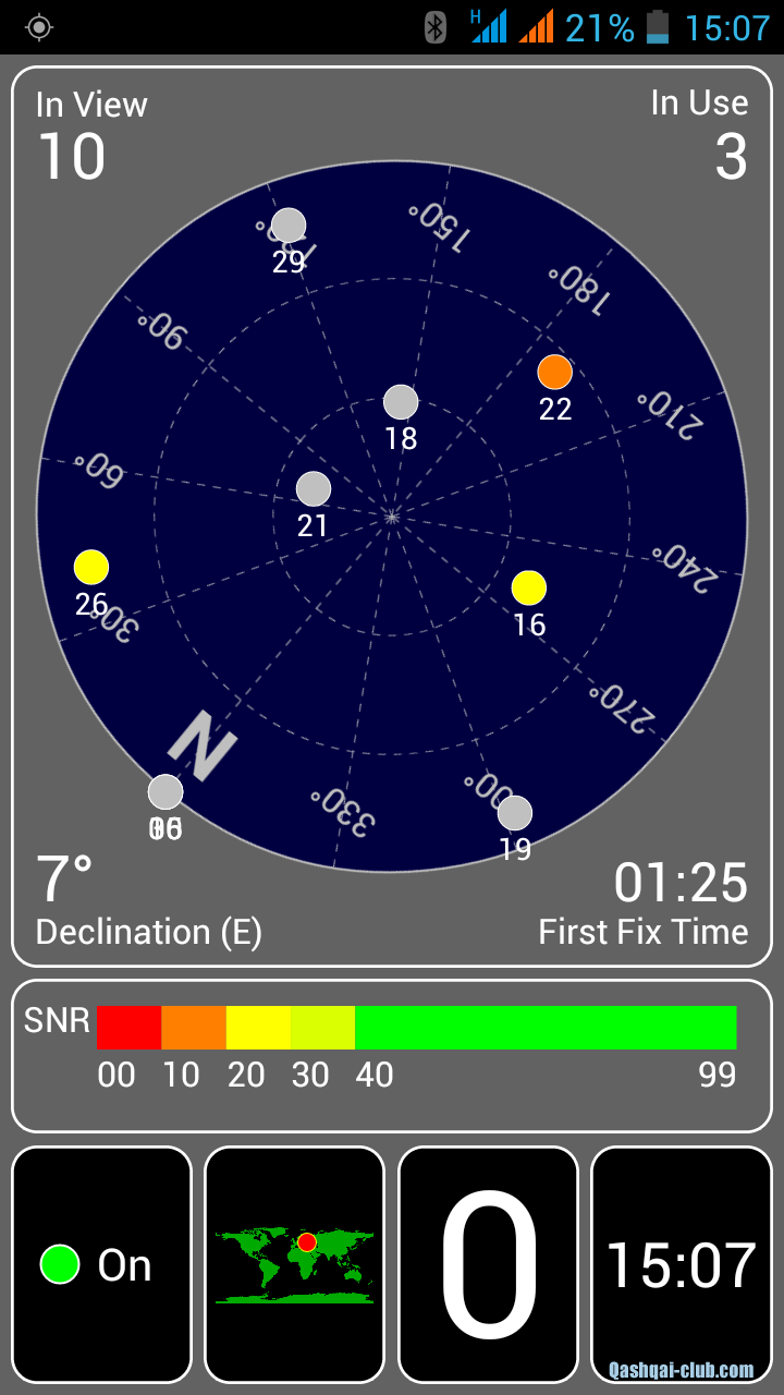

Сообщение healix » Пт окт 04, 2013 14:51:43
Ну, факир был пьян, фокус не удался :)
Короче, пришёл я к стадиону... Там же площадка - весь горизонт видно.
Включил GPS... Запарился ждать! :)
Заскриншотил, выключил, пошёл в Мегамаркет.
Кстати, в Мегамаркете нашёл акционный Гевюрцтраминер за 99.94! После меня на полке осталось три бутылки :)
Вернул взад gps.conf, изменил там первый тайм-сервер на ua.pool.ntp.org.
Вышел на Гоького почти через полчаса после предыдущего выключения...
Те же яйца, только в профиль :)
epo.dat и галка евойна у меня давно выключены.
Как вернуть обратно 17 секунд?! :)

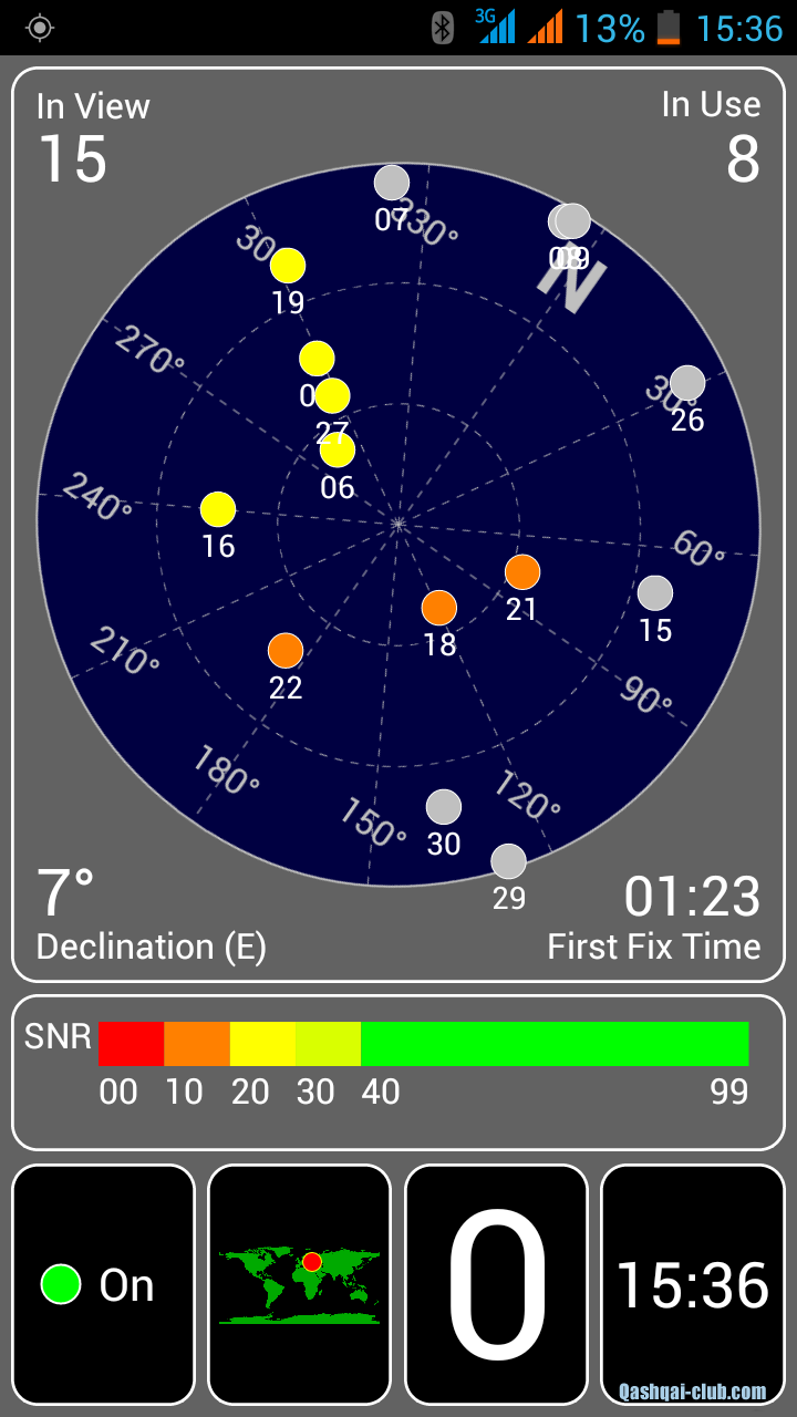

healix писал(а):Включил GPS... Запарился ждать!
Таки получаетцо шо вот те танцы с бубном шо я проделывал тож нужны 8)
Верни все файлики в зад со старыми настройкам - вернеся к тому шо было. Больше ж ты ниче не менял

Сообщение Сигналкин » Пт окт 04, 2013 15:01:19
Показания первого скриншота очень похожи на не работающий A-GPS.
Он был включен?
Инет я вижу был включен.

Сообщение healix » Пт окт 04, 2013 15:03:02
Ага. A-GPS включен, EPO нет.

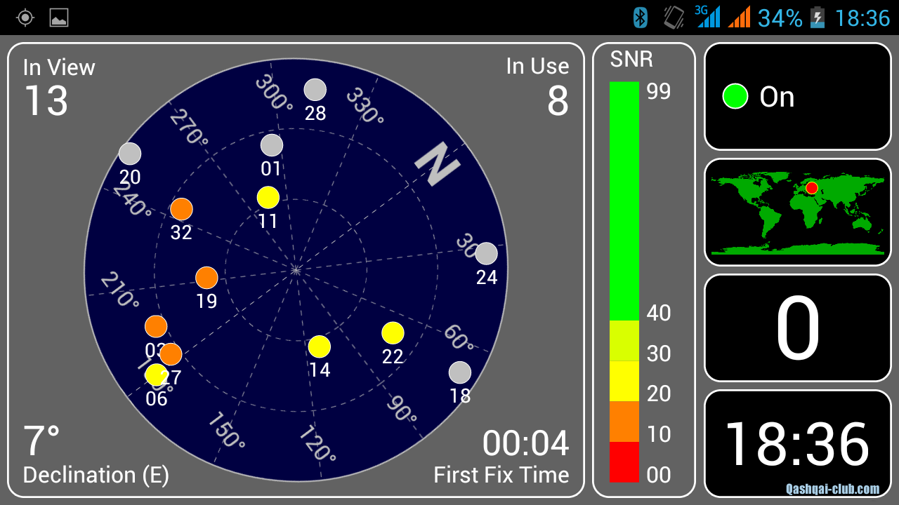

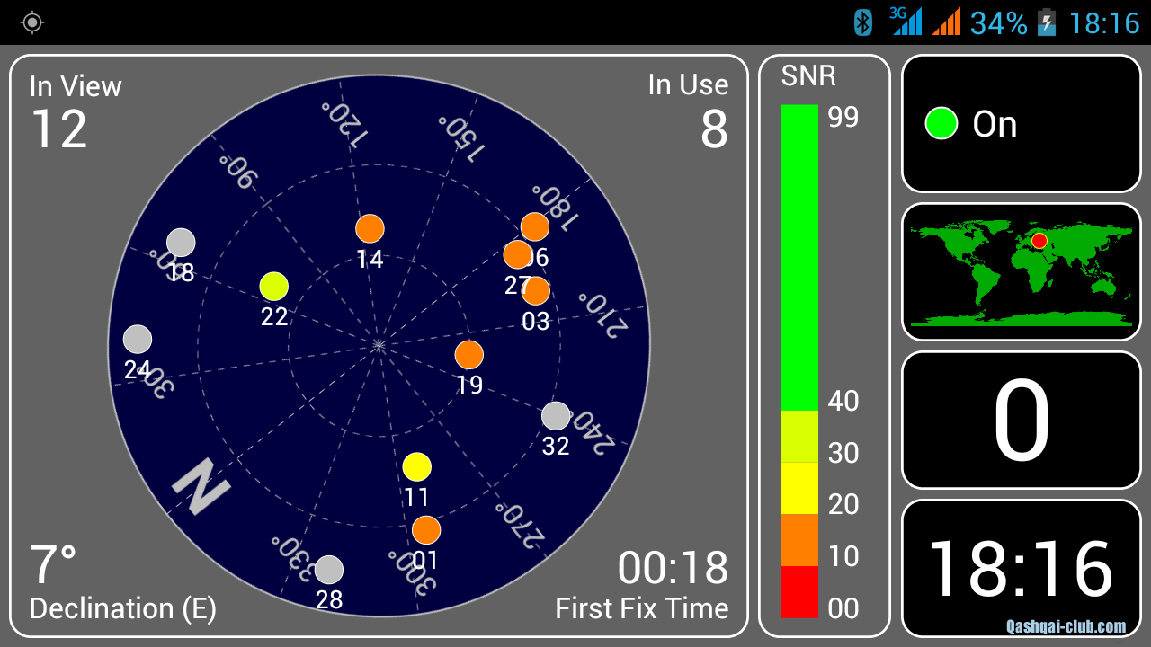

Сообщение healix » Пт окт 04, 2013 22:08:34

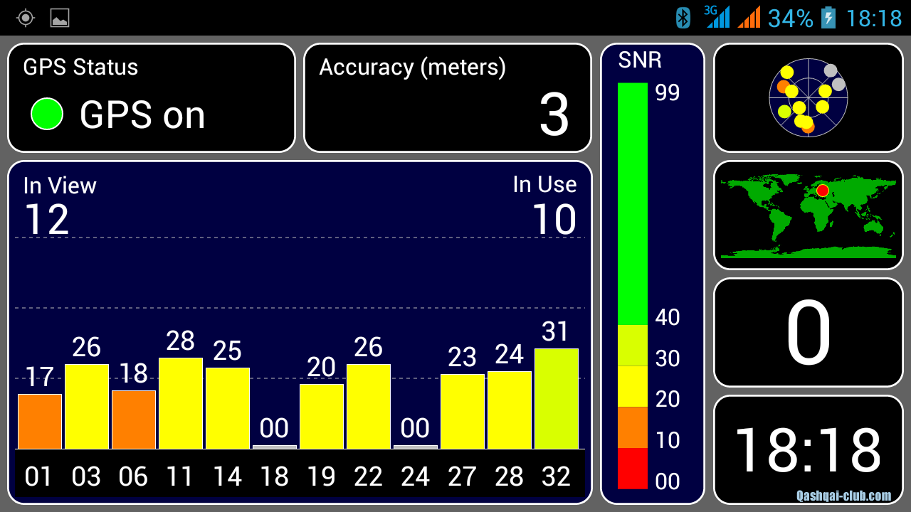

В общем, затюнил я GPS...
Вернул mtkgps.dat в /data/misc. Хорошо, что проверил права, после копирований они стали 000 для root:root :) Поставил 640 gps:system. Как оказалось, что-то туда пишется при работе GPS.
Проверил также права на /system/etc/gps.conf и /system/etc/agps_profiles_conf.xml. Сменил с 666 на 664 (root:root).
Потом, подтюнил gps.conf, и вкладку Location Based Service в инженерном меню. Походу, все изменения во втором, сразу пишутся в /system/etc/gps.conf и /system/etc/agps_profiles_conf.xml.
Получилось так...
Холодный старт:
Примечательно, что теперь, меньше восьми используемых спутников не бывает :)
На 10 минут выключил, проехал некое расстояние, снова включил - типа тёплый старт:
Считаю, что достаточно быстро... Ещё поезжу, потестю...
Итоговые /system/etc/gps.conf и /system/etc/agps_profiles_conf.xml здесь.

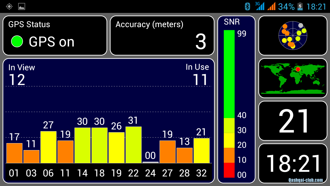

Сообщение healix » Пт окт 04, 2013 22:21:08

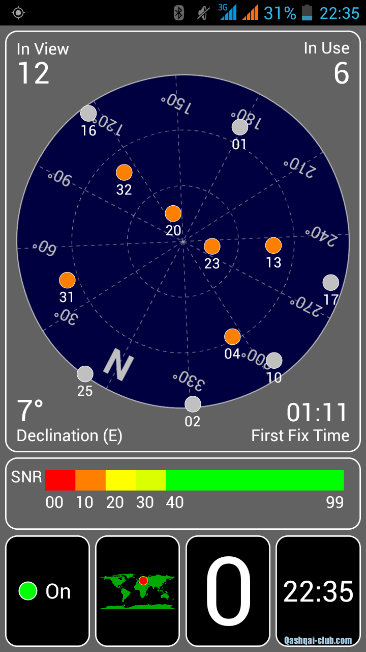

Количество спутников увеличилось, да. Но Accuracy не уменьшилась :) Не опустилась до одного метра, или меньше. Так и стоит в пределах 3-5 метров.
А теперь, самое интересное! Щас ехал в такси... :) Гевюрцтраминера напробовался, по совету Торпедо :)
Сидел на переднем пассажирском сидении, смарт держал на руках, а не под лобовым стеклом, как у себя в машине. Т.е. сверху он был полностью накрыт крышей, только справа и спереди окна.
1:11, из которых секунд 50 ушло на установление связи с сервером AGPS. Оно когда закачивает данные, всплывает информационный Toast. Так вот, от этого сообщения до позиционирования прошло не более 20 секунд!
Пока мне нравится... :)
