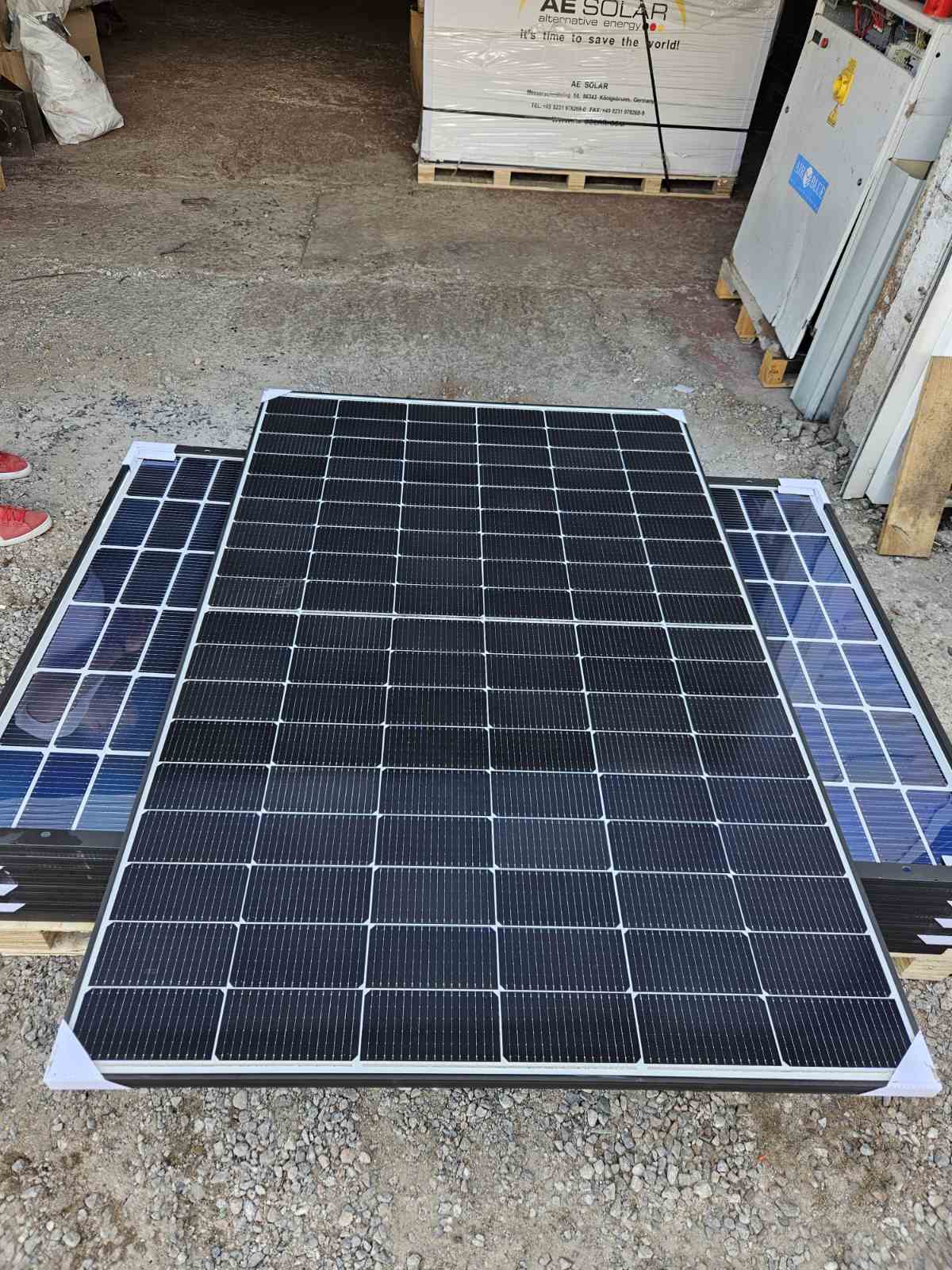

Купив 10 шт панельок AE425CMD-108BDS по 4100 грн. Таки вже не такі ульотні ціни як в липні/серпні були.
Тепер лишилось дочекатись кріплення для панелей та людей, що вміють по дахам лазить :)

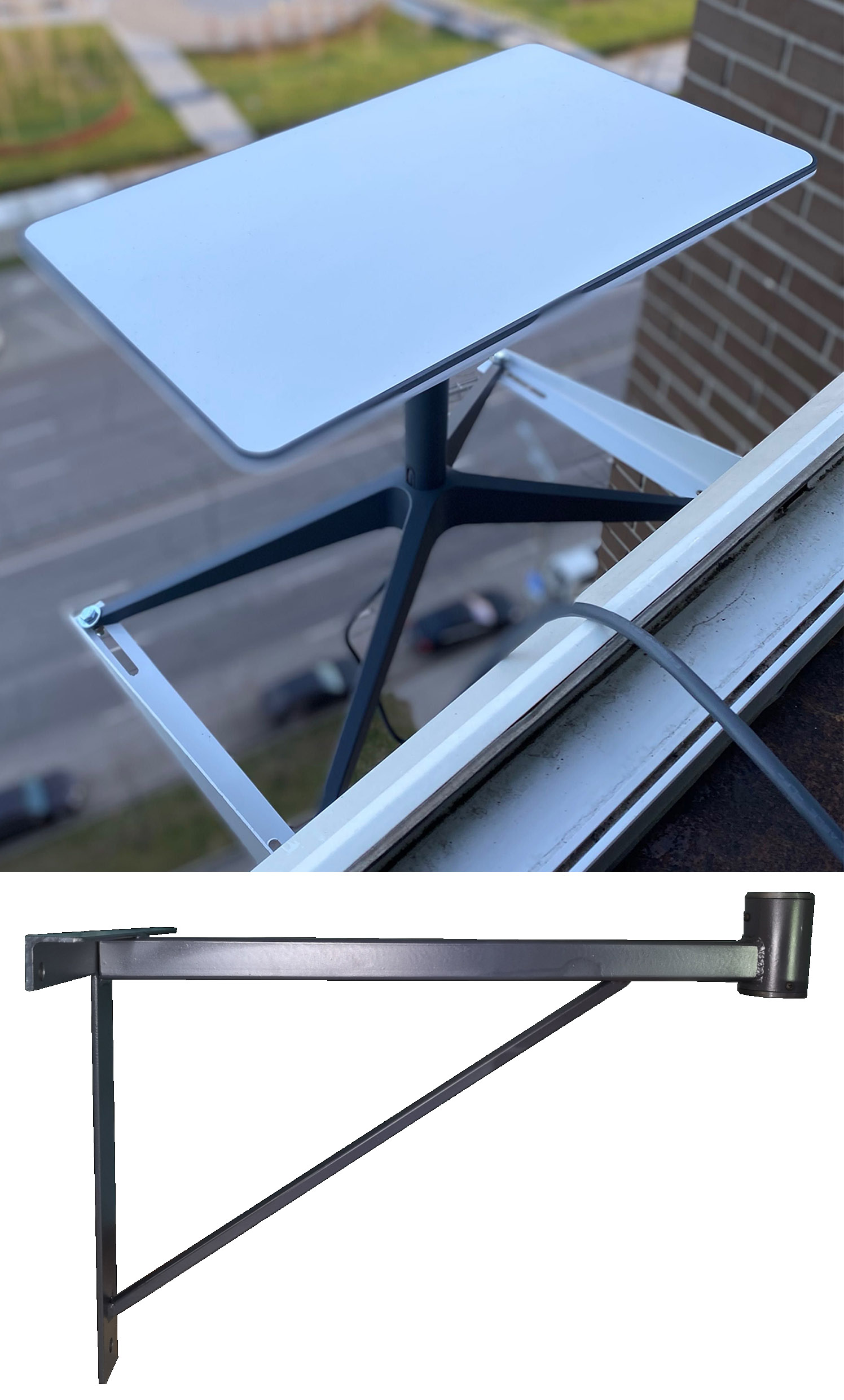

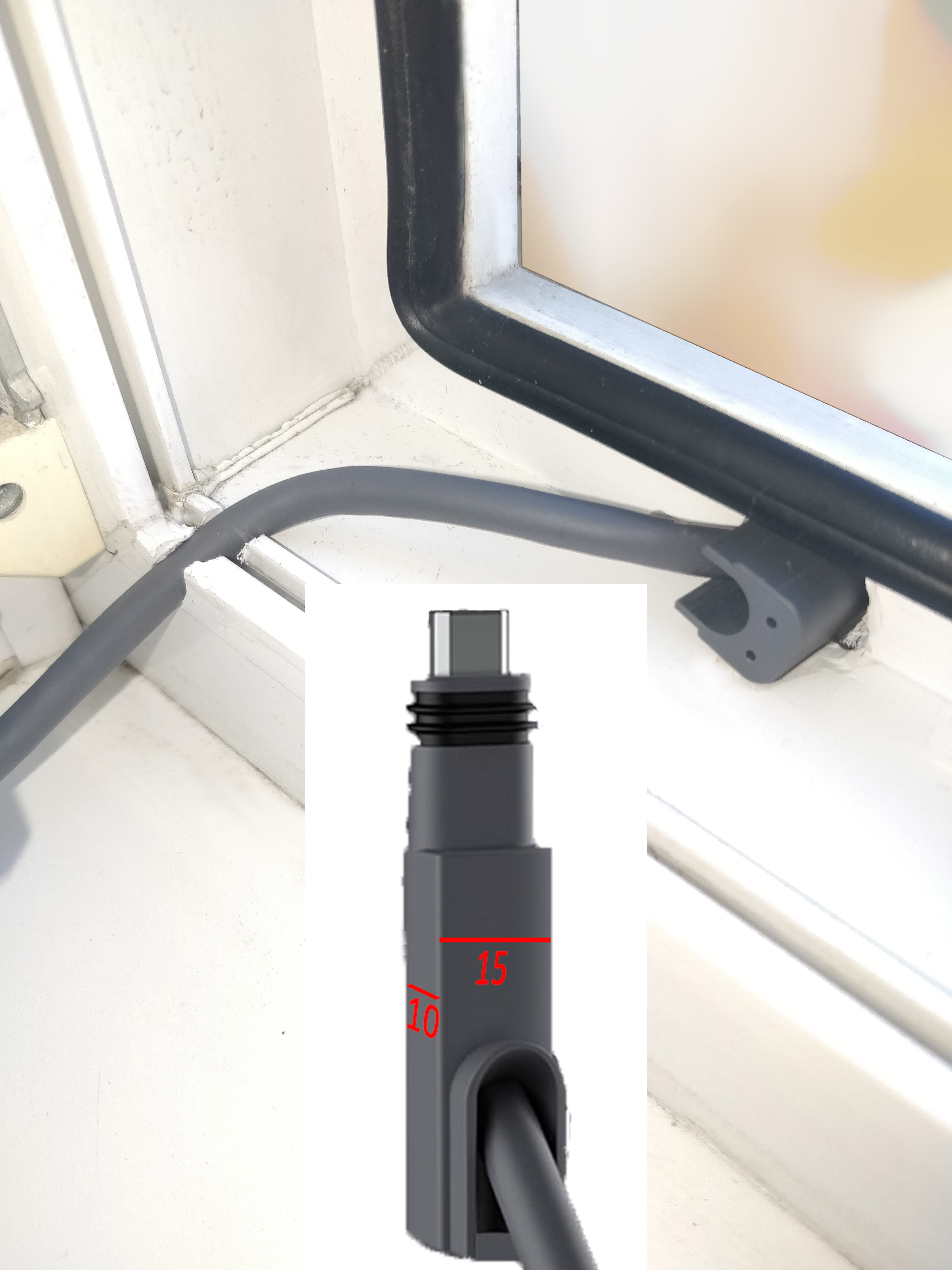

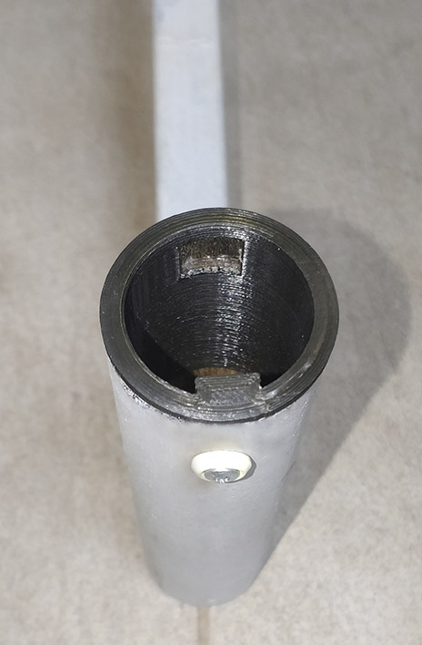

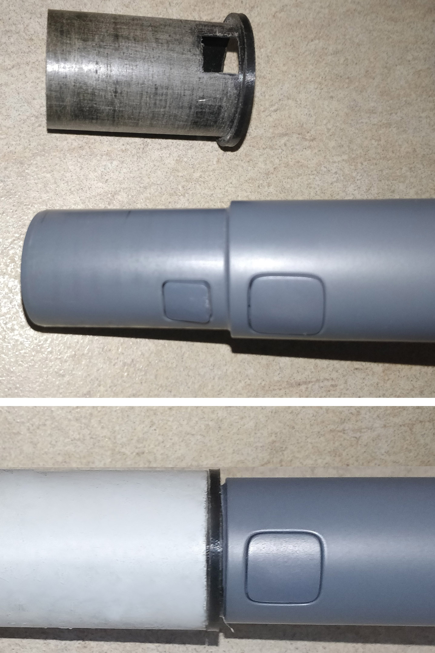

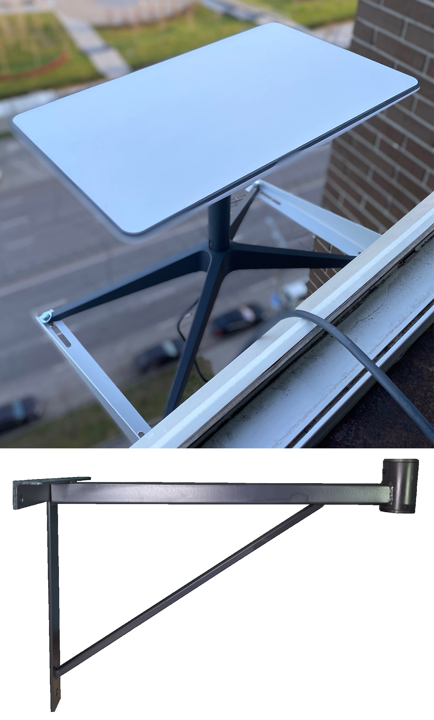

Сэнсэй писал(а):Поки що готую пост зі своїми "ноу-хау", бо всю голову зламав, поки придумав як все зробити, щоб і дірку в стіні не бити під кабель.
Знайшов відкладені рік тому фотки про Старлінк, нарешті дійшли руки.
Як я вже писав у стартпості, антену Старлінка є сенс ставити лише у місці, з якого є чисте небо по горизонталі в секторі з +50 градусів від Півночі до -50 градусів від Півночі. І при цьому небо чисте повинне бути від вертикалі хоча б градусів 45. Інакше - одні супутники будуть залітати за перешкоди а інші не встигатимуть з'явитись у такому секторі, що відразу дасть пропадання інтернету від кількох секунд до кількох хвилин. Про якісь нормальні онлайн-дзвінки чи конференції можна відразу забути.
Ідеально - коли є доступ на дах, але у містах життя не таке просте. Найпопулярніші види кріплень антени на стіну - за допомогою штатної "ноги" та кронштейнів від кондиціонера (зверху на картинці) або через адаптер на кронштейн супутникової тарілки. Є в продажу моднячі спеціалізовані саме під Старлінк кронштейни за всі гроші світу, але це ж не наш метод.
Край штанги антени від версії 2 (прямокутна велика) - діаметром 34,2 мм. Кріплення супутникових антен бувають діаметром 36 мм і 40+. Рекомендую брати 40+ для товщої стінки надрукованого адаптера і довжиною виносу від стіни 60+ см. Бачив у продажу телескопічні/розкладні кронштейни з виносом 100+ см для тих, у кого зверху багато понавішано кондішенів-козирьків-балконів. На ОЛХ легко знаходяться 3D-друкарі, які можуть надрукувати Вам адаптер під будь-який діаметр. Далі я просто зафіксував через просвердлений отвір дрібним саморізом цей адаптер, там є утовщення, в яке й входить саморіз. Кілька великих дюбелів/анкерів у стіну - і готово.
І найцікавіший момент: вивід кабелю на вулицю. Найтупіше - пробурити наскрізну дірку діаметром 16 мм і потім зайве термоізолювати. Та мені щось ця ідея зовсім не подобалась, тому знайшов класний вихід: у пластикових вікон є дренажні отвори, які виводять конденсат від склопакету на вулицю. Тобто, дірка з середини вікна назовні вже є, її треба тільки допрацювати, розширивши до розміру коннектора 15х10 мм. Краще засвердлитися свердлом 10-12 мм і потім ним горизонтально пошарудіти, зробивши отвір овальним необхідного розміру. А замість отвору у кімнату можна лише зробити канавку у пластику свердлом 6 мм. Кабель в канавку лягає щільно, нічого з вікна не дме і стіни цілі. І штатний кабель різати-паяти не потрібно.

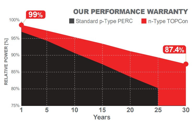

А який взагалі термін служби у сонячних панелей? Читав, що й у них є деградація і що є два основних типи технологій виробництва самих панелей, між якими досить суттєва різниця у експлуатації. Сильно не вчитувався, бо поки що таких планів не маю
Ну панелі теж не дуже є з чого зараз вибирати по адекватній ціні. При тому що відмінили мито і ПДВ ціни не дуже вниз покотились :( Тому взяв те що було в наявності не за всі гроші світу.
https://ae-solar.com/documents/solar_panels/Meteor/AE_CMD-108BDS_420W-440W_Ver24.1.1.pdf
Малюють таке. Якщо доживу, то перевірю :)

BIS писал(а):Малюють таке. Якщо доживу, то перевірю
Класно малюють! Трохи почнеш відчувати їх деградацію лише років через 20 :mrgreen:
Почитав загальне про твої N-type TOPCon - так це дуже передова технологія з цілим вагоном покращень :umn:
