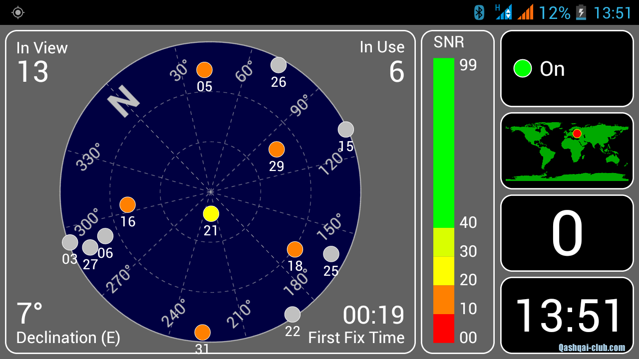

Та у меня, после того, как спутники пойманы, вообще вопросов к позиционированию нет.
HTC даже периодически ехал по дворам, параллельно моему движению. Лечил передёргиванием GPS.
А Джиаю - если уж спутники поймал, то держит мёртво!
Долго пока First Fix Time... Но, я ещё не настраивал ни A-GPS, ни EPO.

Сигналкин писал(а):Цифирки интересны
Так GPS Status не собирает же суммарную погрешность?..
А моментальных у меня мешок :)

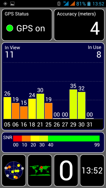

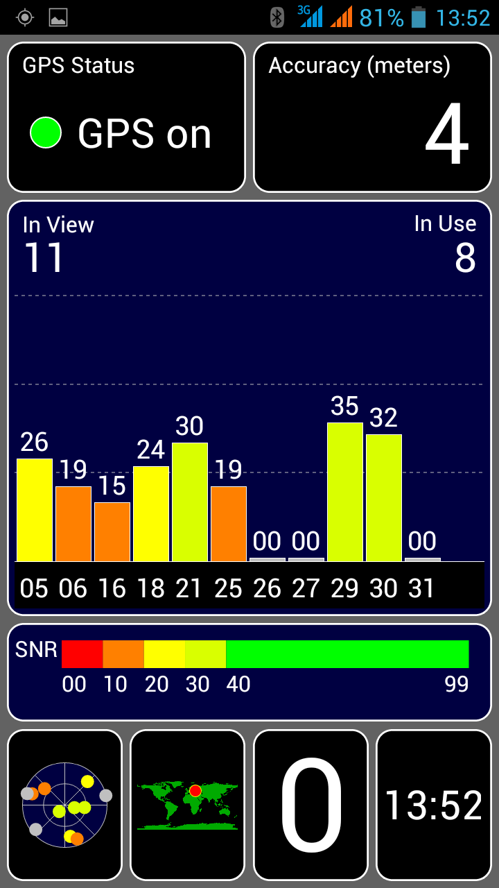

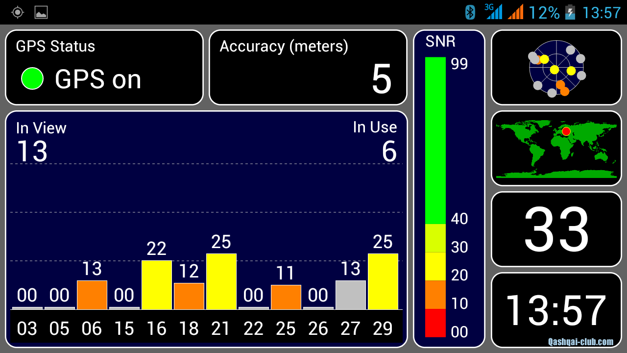

Сообщение healix » Пт окт 04, 2013 11:51:12
Кстати, на первой картинке с пяти спутников берёт пятиметровую точность.

healix писал(а):с пяти спутников берёт пятиметровую точность.
Я заметил что кол. спутников в захвате это хорошо, но видать бОльшую роль играет качество сигнала. Бывает и на 4-5 погрешность меньше чем 8-10

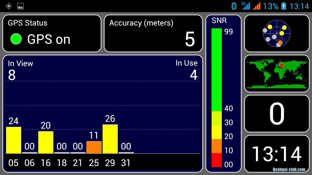

Съездил на обед... :)
Перед поездкой скачал у испанцев gps.conf и agps_profiles_conf.xml, положил их в /system/etc. Немного и наугад подправил agps_profiles_conf.xml. В gps.conf первый time-сервер ещё смотрит на Испанию. /data/misc/EPO.DAT у меня в системе не было. /data/misc/mtkgps.dat есть, и ещё не удалял.
В таком состоянии сел в машину, включил GPS Test:
17 секунд с холодного старта - это уже сдвиг в лучшую сторону! :)

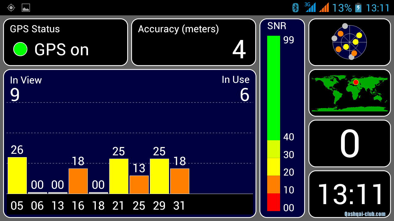

Кстати, "включил GPS Test" - это значит, что включил, и сразу поехал. Не сидел и не ждал, пока оно раздуплится. Холодный старт был ещё и в движении...
По ходу поездки щёлкал скриншоты:
Это я еду по двору... В двух метрах справа девятиэтажный кирпичный дом, в двух метрах слева - густые деревья.
Это выехал со двора
Потом, полчаса поел, сел в машину, опять включил и поехал:
Это на ходу:
