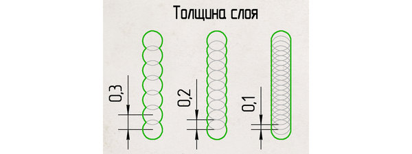

то что пишут на счет разрешения (100-300 микрон, т.е. 0.1-0.3мм) это высота слоев. Еще один важный параметр - диаметр сопла обычно 0.4мм, бывает 0.2мм и 0.3мм но это редкость, т.к. чем меньше сопло тем меньше пластика через него вытекает, соответственно модель печатается существенно дольше. Больше 0.4мм не ставят ибо изделия слишком грубые получаются. Короче
обычно печатают соплом 0.4мм, высотой слоя 0.2мм, это золотая середина, т.е. на столик ложится сплюснутая колбаска пластика 0.4мм*0.2мм.
http://3dtoday.ru/blogs/harh/introducti ... f-two-ext/Ширину этой полоски сделать меньше 0.4мм нельзя (только замена сопла что весьма проблематично), высоту сделать 0.1мм можно в один клик (если принтер поддерживает, обычно поддерживает). С разрешением по высоте разобрались, теперь вернемся к стенкам. Если сопло 0.4мм, сделать стенку 0.5мм довольно сложно
Поэтому стенки делают кратными диаметру сопла 0.4, 0.8, 1.2, дальше толщина может быть любым за счет перекрытия (частичного наложения).
