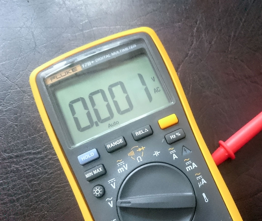

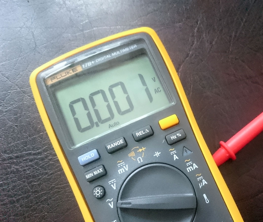

не перед кем и похвастаться приобретением, мож здесь оценят :)

Оригинальный? :)
На акции какой-то брал, или обычно?
Re: Умный дом
Сообщение mutexx » Вт мар 21, 2017 14:44:00
по акции на бангуде, за 93$ vs регулярная цена 110$, хотя там такие акции через день. Соответственно в оригинальности есть сомнения, инструкция только на китайском, но люди с купленные на бангуде флюки разбирали, внутри все красиво включая керамические предохранители которые стоят дороже чем обычный мультиметр на базаре целиком
Re: Умный дом
Сообщение healix » Вт мар 21, 2017 16:32:26
И как? Эталон? :)
Сравнил со своими другими мультиметрами?
Re: Умный дом
Сообщение levsha » Вт мар 21, 2017 17:31:29
Флюк це круть, якщо таки оригінал
Re: Умный дом
Сообщение mutexx » Вт мар 21, 2017 17:51:51
к сожалению дома ничего высокоточного нет. Сравнил с имеющимся не самым дорогим, примерно в 10 раз дешевле флюка, мультиметром Uni-T разница в показаниях минимальная ну пару процентов :) Есть еще стрелочный советский, но с ним сравнивать смысла нет, там про какую-то точность вообще говорить не приходится. Так что да, теперь эталон :) Если уж зашел разговор напишу отзыв за пару часов эксплуатации, минусы:
- дорогой
- большой и тяжелый
- не самые лучшие щупы, изоляция проводов скорее пхв чем силикон (жестковаты), на щупах нет резьбы под крокодилы (или заглушки)
- нет защиты от дурака, если щуп воткнут в амперы и переклацнуть на вольтметр (и наоборот) мультиметру все равно
- емкость измеряет ну очень медленно, 5 а то и 10 сек
- нет аналоговой шкалы
- нет true RMS
- нет доступа к предохранителям без разборки
- бедная комплектация, коробка из переработанного картона, щупы, теромапара и все
плюсы:
- мощный корпус, такое впечатление что об стену бросать можно, эдакий монолитный кирпич
- длинные щупы с малым сопротивлением
- огромный экран, с хорошими углами обзора
- автоматическое (и ручное) переключение диапазонов
- меряет емкость, частоту, скважность, температуру, относительные значения, помнит мин/макс
- длительная подсветка (можно вкл на постоянку), отключаемое автовыключение
- удобные элементы питания АА, а не "крона"
- качественная элементная база, ну как следствие действительно надеюсь на эталонную точность и надежность

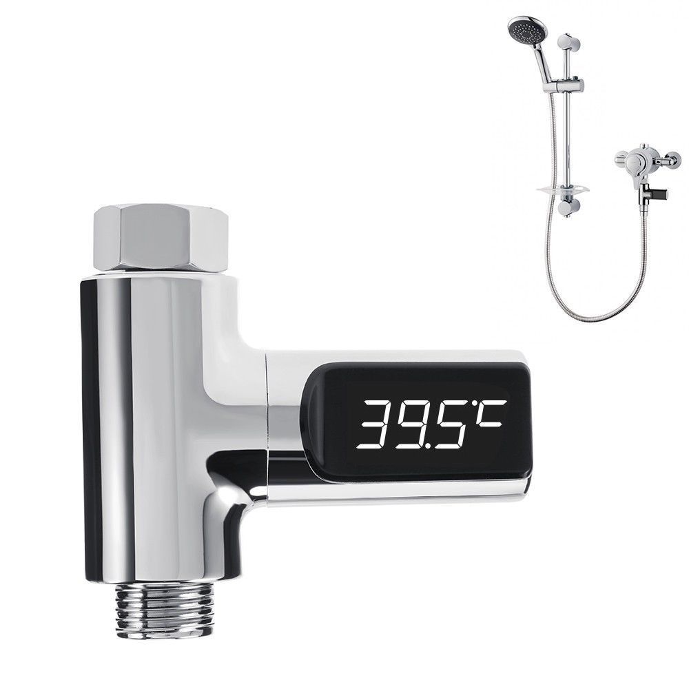

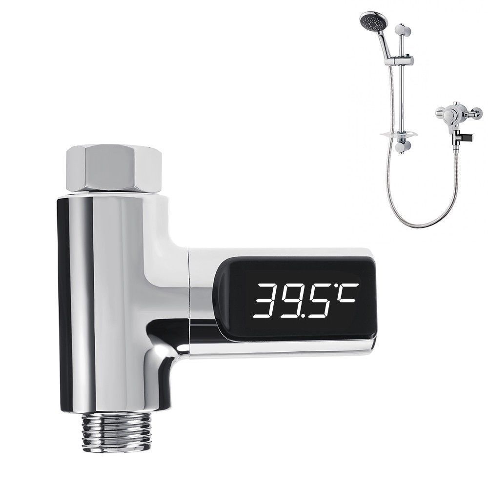

Сообщение Torpedo » Пт дек 15, 2017 14:13:58
Sysopaty писал(а):Недавно хитрый термометр для еды купил
До чего дошёл прогресс...
LED Digital Shower Temperature Display Water Thermometer Monitor Self-Powered
Features:
- LED display design: 360 degree rotatable and waterproof design for better viewing
- High-precision temperature sensor: the current outlet temperature can be displayed accurately
- No batteries required: the device harvests its energy from the water flow
- No installation tools are required: you can install it quickly and easily
- Safe material: safe and practical, durable to use
- Simple appearance: much more attractive with exquisite workmanship
Parameter:
Material: ABS, PC
Screw nut size: 1/2 inch
Temperature range: 0 Deg.C - 100 Deg.C
Measurement accuracy: 0.5 Deg.C
