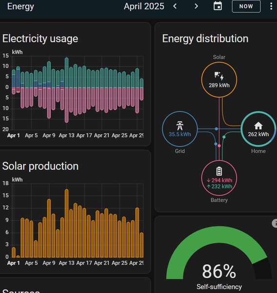

Якщо кому цікаво, то статистика за цей місяць.
На початку місяця трішки добиралось з мережі.
В сонячні дні могло б вироблятись більше. Але куди її дівати ту енергію ?
Потреби перекриваються майже повністю.

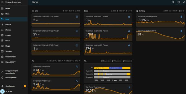

Катався на вихідних до дочки. Встановив у неї теж розумний будинок. У неї там більше поле для творчості. Є великий термоаккумулятор на тону води з трьома нагрівачами по 3кВт. Можна погратись і нагрівом і керуванням опаленням.
У інверторів DEYE є smartload, але воно просто вмикає навантаження на порту генератора по 3 фазам. Ціль забирати по максимуму на бочку те що може дати сонце в даний момент. Тому на кожен тен поставив розумну релюшку. Також релюшку поставив на циркуляційний насос опалення. Також поставив пару датчиків присутності і пару датчиків температури.
Зареестрував домен і прокинув зовнішній доступ через тунель на cloudflare.
Зараз тюнінгую автоматизації.

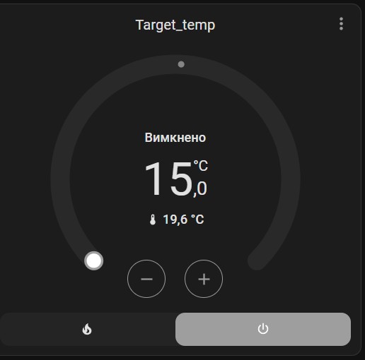

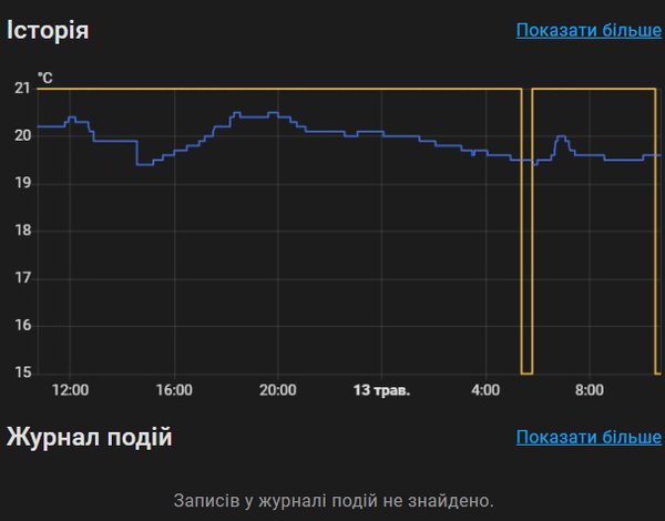

Ще налаштував класну штуку. Термостат для опалення. Він утримує задану температуру в будинку. Якщо датчики присутності не виявляють нікого на протязі години, то цільова температура для термостату знижується.
Зараз опалення вимкнено, але графік цільової температури працює.

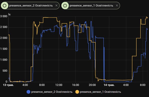

Брав на алі отакі сенсори
https://a.aliexpress.com/_EwuUyF8Одна батарейка 2450. Реагують на присутність метрів до 5. Якість зв'зку так собі.Інші датчики добивають з більшої відстані. У них є рівень освітленості.
Працюють якось так:
Один в кімнаті зі східної сторони, інший з західної. Смикати штори по рівню освітленості мабуть таке собі... Бо на графіку видно сильні коливання, коли нахмарило.
Про сенсори для поливу не цікавився, але продаються на алі теж.

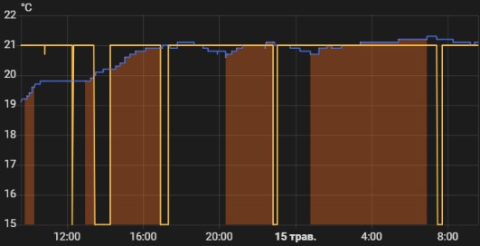

Поки погода дозволяє погратись трішки з опаленням...
Ввімкнув, щоб подивитись як воно працює.
Мені подобається. Тримає стабільно температуру. Коли вдома нікого нема знижує цільову температуру, щоб зайвого не гріти.
