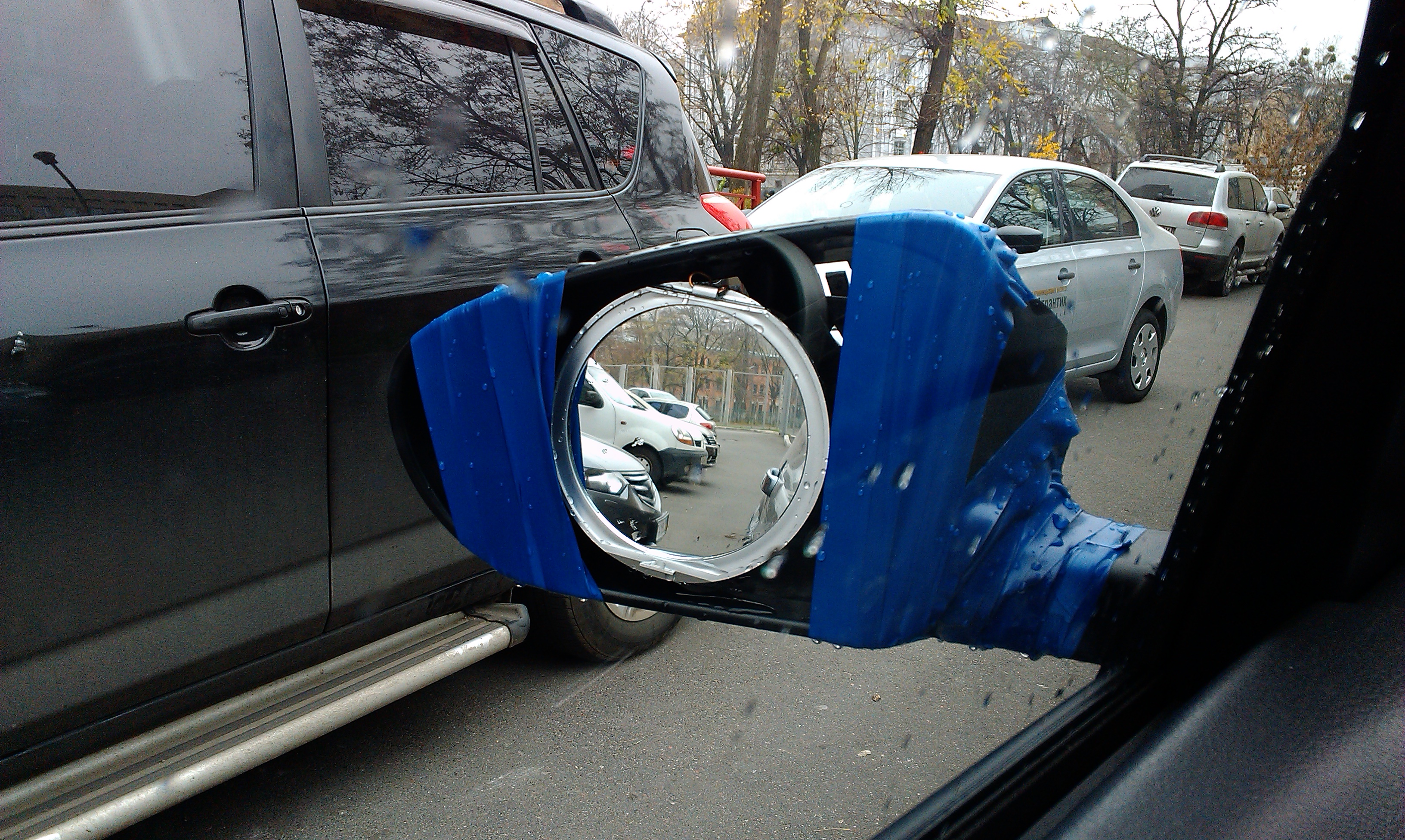

Сообщение Ghorgh » Пт ноя 01, 2013 22:01:18
Tantzor писал(а):а зеркальный элемент он подходит под наш родной корпус?
на выходных снесли на трассе грузовиком левое зеркало.
Блин, мне тоже снесла фура, надо новое зеркало в сборе (заказал у Алексея), покраска колпака зеркала (или может пленкой Титан оклеить левое и правое?), плюс мелкие повреждения левой двери - царапины и вмятины при ударе моего зеркала об дверь, надо локальная покраска... блин...

Сообщение Ghorgh » Вс ноя 03, 2013 16:39:33
Вот теперь так смотрю в левое зеркало:

Сообщение Dubina_anton » Пн ноя 04, 2013 13:27:19
Ghorgh писал(а):Вот теперь так смотрю в левое зеркало:
вот же блин((( сочувствую.
