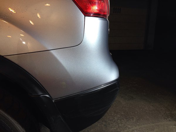

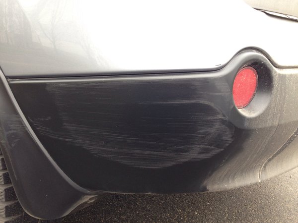

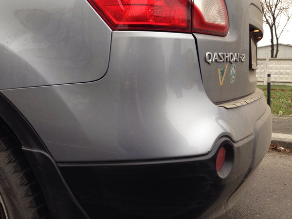

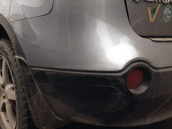

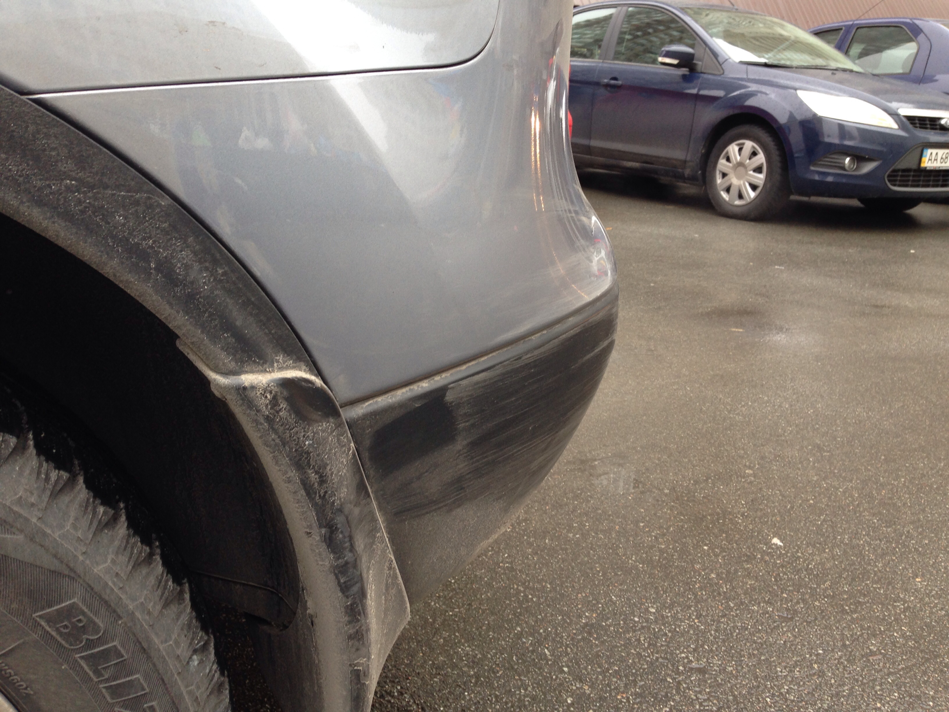

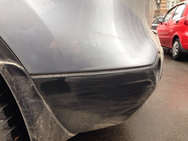

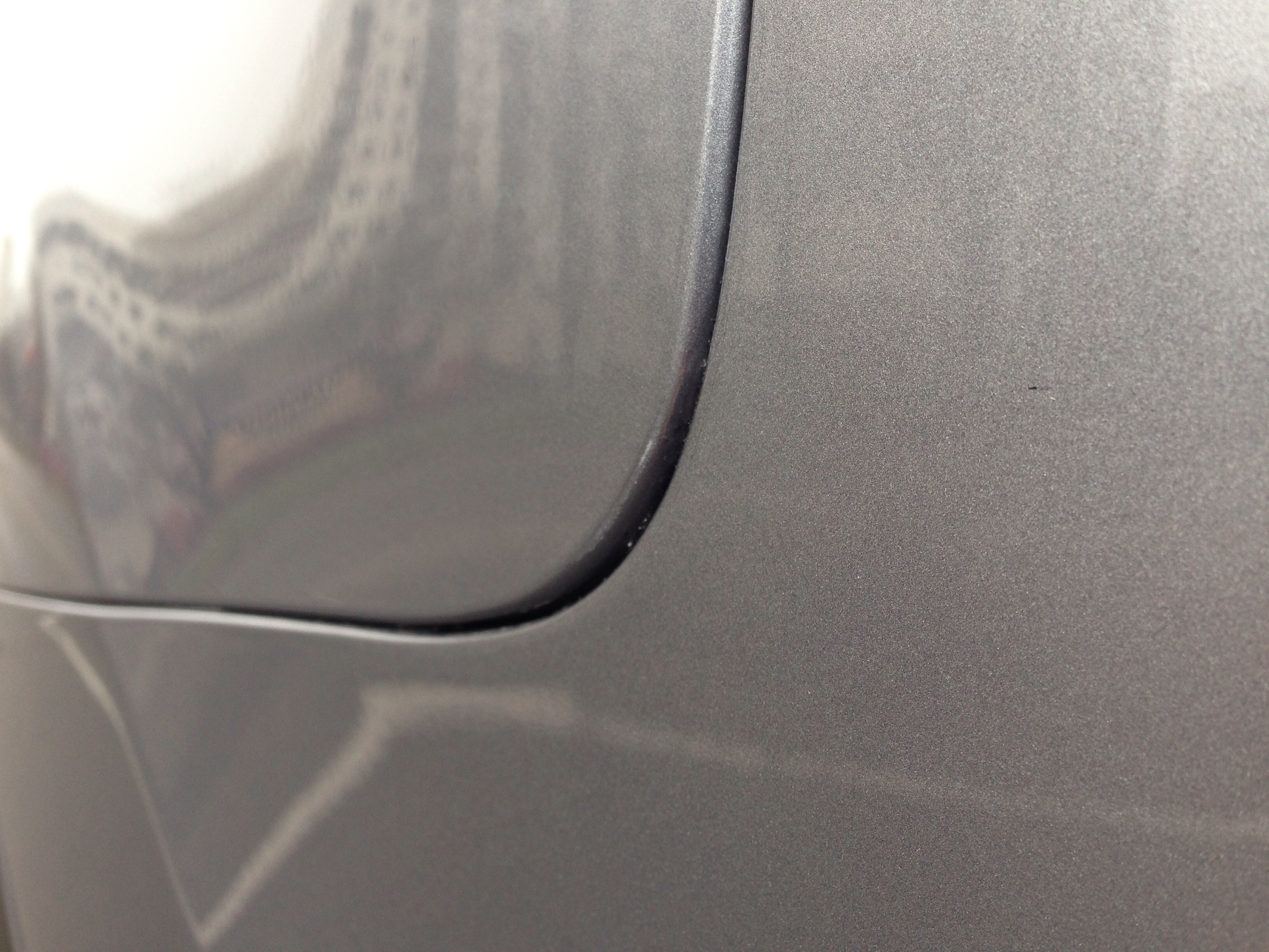

Еще раз огромное спасибо Андрею с моей стороны за оперативное и качественное решение вопроса! Окрашенную часть удалось полирнуть и максимально вернуть первозданную красоту. Черному пластику вердикт один - красить, но то уже весной посмотрим, так как пока на скорость это не влияет...
Вот так было...

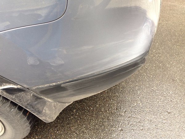

Вот так стало...

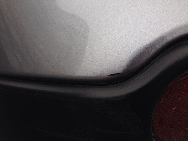

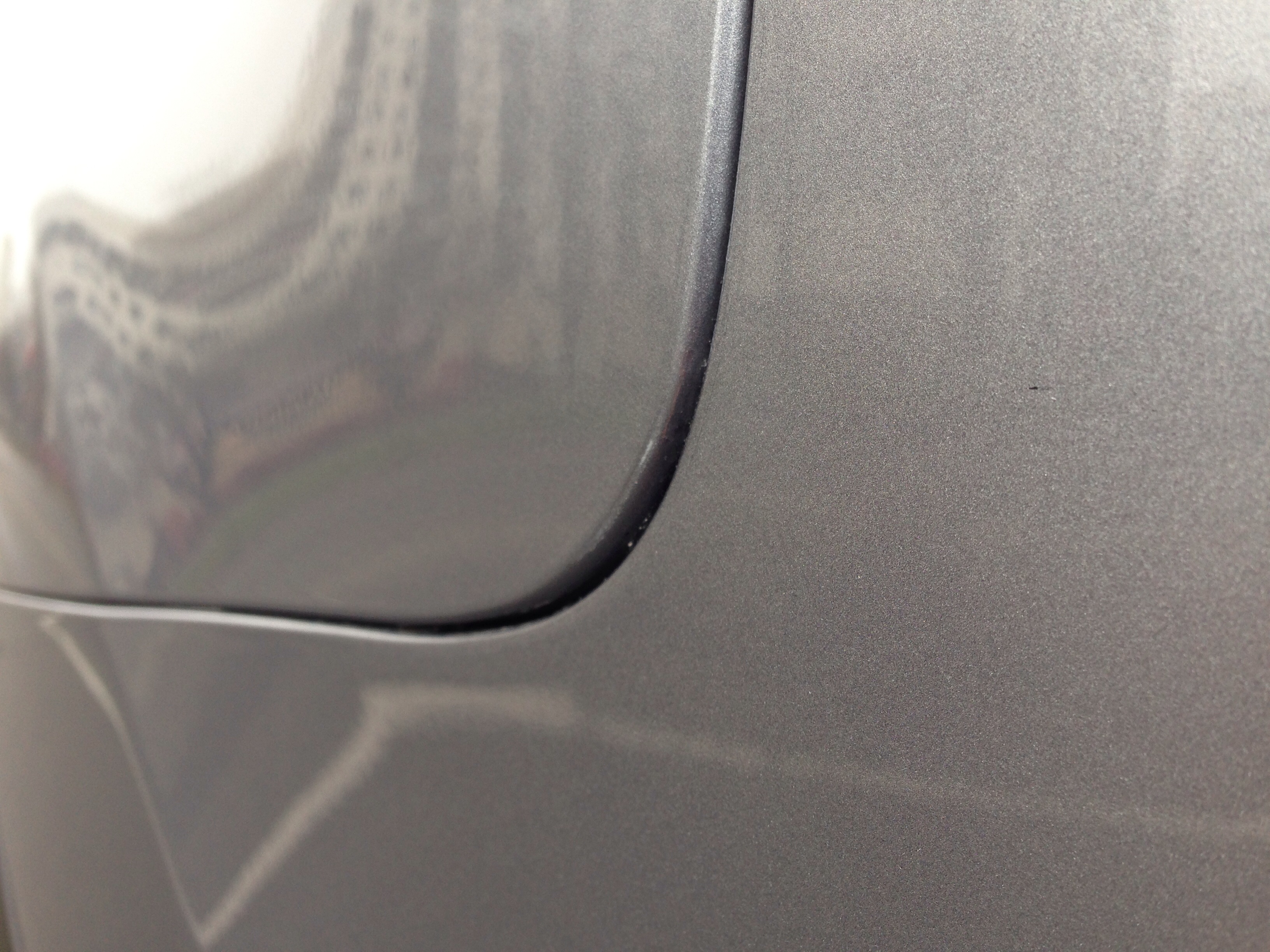

Край крыла таки пострадал, но не до металла, до грунта только. Придется лаком из ремнабора укрыть, а весной проверить, как оно будет.

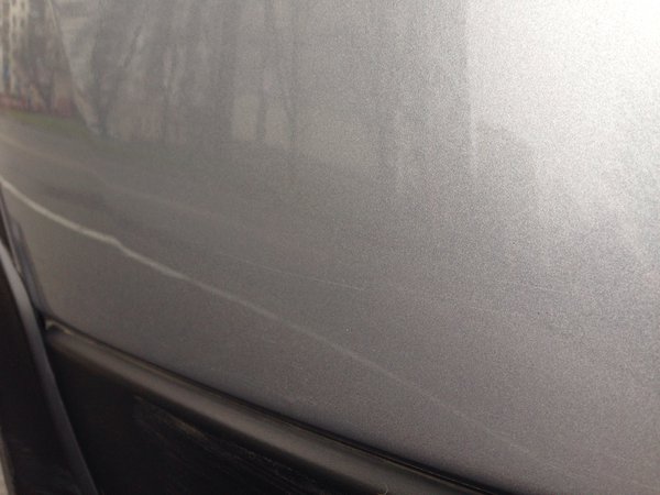

Некоторые самые глубокие царапины видны в виде паутинки, если присмотреться с близкого расстояния.
В одном месте таки достало до пластика.
Ну и черный пластик останется таким на долгую память...
Вцелом, удалось добиться состояния, близкого к идеальному.

Для некрашенного чёрного пластика бампера попробуй совет с российского форума. Там брали водостойкую наждачку №2000 производителя 3М и небыстро, смачивая водичкой, затирали царапины круговыми движениями. Если начнёшь спешить и тереть быстро, то от нагрева получишь белесое пятно на пластике.
Красить чёрную часть бампера - не выход, не держится там краска от температурных расширений, у Airmana спроси.

Сэнсэй писал(а):Красить чёрную часть бампера - не выход, не держится там краска от температурных расширений
точно не держится, подтверждаю

Обидно. Сочувствую. Можно попробовать вот такое средство. Я его еще не пробовал, но купил. Если не боишься эксперимента могу дать. Кроме того, у меня есть специальная черная краска для пластика (низкотемпературная) от Sonax. Тоже могу дать. Там есть нюансы по применению, но эффект есть.
P.S. Могу поучаствовать.
P.P.S. Этот уголок, где повреждена краска, лучше не откладывай на весну - на мойках могут "разогнать" ее дальше. У тебя же машина живет "под землей"? Значит температура минимум 15-16 градусов. Этого достаточно. Вечером затяни краской, утром все будет нормально.

Боря, спасибо! Уголок затяну лаком завтра, а пластик уже весной буду до ума доводить. Кстати, какая-то черная краска твоя у меня, кажется. Мазну ей для макияжа.
На самом деле, особо не расстраиваюсь, бо как это не смертельно, да и бампера для того и нужны. ;)

Если хочешь кратковременного эффекта, то чёрный наш пластик хорошо маскирует тёмно-серый (не чёрный!) обувной крем. Только освежать его надо с завидной периодичностью.

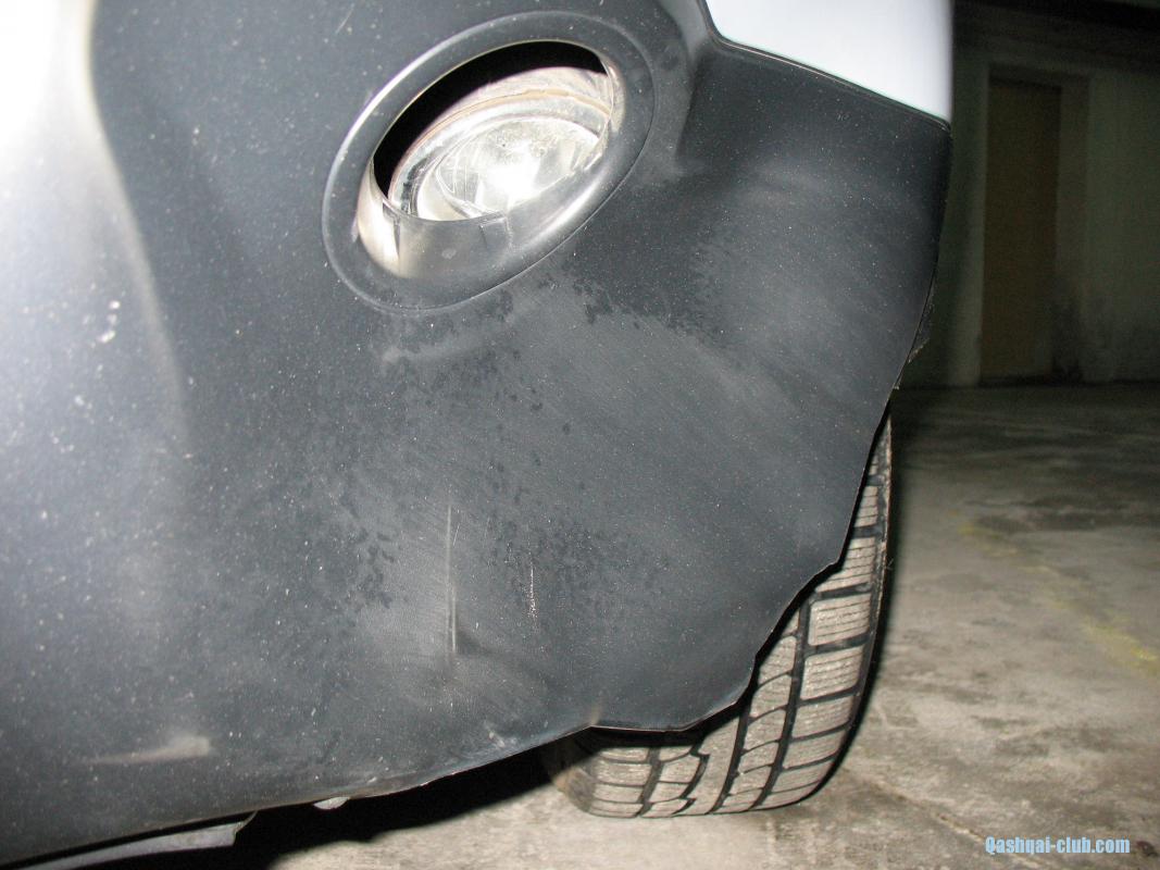

Сообщение Andry » Пн янв 13, 2014 23:04:48
Какая-то сАбака снесла не только подкрылок и накладку крыла,
а и какое-то покрытие черного матового пластика бампера;
правда, бампер был ужасно грязным,
царапин нет, но вот такое пятно осталось.
